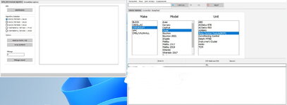

Приветствую всех. Задача в названии темы. Родной ЭБУ после ДТП на связь не выходит. Фулл с донора слил комбиком. Для привязки Б.У. блока читать еепром/проц из BCM. Есть кто может перенести? 03 модуль MDFlasher читает блоки или он только редактор дампов. Большей частью SPS предлагают в нете, но как всегда ХАЧУ сам или хотя бы с чьей то помощью, соответственно не бездвоздмездно (Винни Пых).
Можно этим модулем перенести:
А можно и третьим (там по сути такое же окно откроется). Присылайте файл прошивки в формате фулл с родного эбу и донора, перенесу Вам иммо дату.
Ну или если BCM то можно из него то же епром.
Вся проблема в том, что родной эбу на связь не выходит, так бы и комбиком справился. Только из BCM тянуть. Вот и спрашиваю про 3 модуль, чтоб не разбирать лишнего.
Можно третьим модулем всё сделать и иммо дату сразу перенести:
Спасибо всем неравнодушным. В общем открыл 3 модуль Мудафона. ECU Pin он всё таки не ресетит толком. Сбросил ECU, дальше замена ECU, прописка ключей, завелась, но ключ горит на панели. Поменял Pin в BCM на пин от моторного, ключ погас, бричка на ходу.
