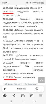

С точки зрения универсальности вы конечно правы. Но всё-таки диалинк для смс-софт это их прибор и модули разрабатываются в первую очередь под него. Небольшой пример на фото. В идеале по моему мнению нужно иметь 2 адаптера.Screenshot_20251006-230545.jpg
Изначально усиленное продвижение диалинка и отказ от сторонних J2534 было продвижением собственного продукта. Как и продвижение *.bcf формата.
Подключение к системе сканматика было вызвано некоторыми проблемами с диалинком, как электрическими, так и политическими. (Аппаратные возможности не допускали дальнейшего програмного развития. Например, формирование GPT сигналов было реализовано уже с костылями по к-л линиям с вариантным отключением питания адаптера).
Не говорю, что диалинк не выполняет своих задач, но считаю ветвь тупиковой, без дальнейшего развития. И соглашусь, что железа много не бывает. Но смотря на все с текущим опытом - взял бы сканматик... Имхо.
