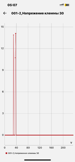

Выехал из сервиса и по дороге зашел в поток данных и заметил странную картину, напряжение клеммы 30 пару раз подскочило и сразу упало, возможно в момент проверки питания трех проводов все было хорошо? Куда стоит заглянуть дальше?
