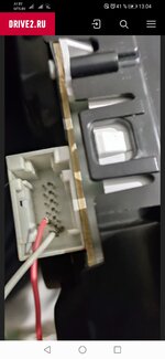

Всем доброго дня! Как подключить в домашних условиях панель приборов на ВЕКТРЕ С 2004г.чтобы можно было увидеть пробег на спидометре.Менял пробег в дампе с чипа ST93C66 программатором, хочу убедится что пробег отображается именно тот, что я залил. С акб подаю 12В на разъём и горит только подсветка, что ещё нужно сделать пока не знаю, не могу найти инфы?Может есть у кого какая-то инфа?
Спасибо)

В каншину нужно подать какую нибудь информацию, тогда приборка оживет
не какую нибудь, а определенный пакет данных
согласен)
Т. Е. ещё падавать на какой-то пин доп. провод ничего не даст? Я правильно понимаю?Пробег я не увижу?
нужно проверять прямо на машине, без K-Line никак?
да, только на авто
