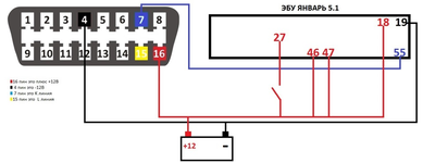

Здравствуйте как осуществить подключение сканмастер кан к январь 5.1 спец. кабеля нет.?
Можно самому кабель изготовить, там в справке все схемы есть
    114 КБ · Просмотры: 18
Power я понимаю это 12 вольт? Зажигание просто подаю 12 вольт на power?
Зачем отдельно питание подавать? 12 вольт подаёте на Сканмастер, а с выхода прибора к блоку согласно схеме и сопротивления обязательно должны быть
Подключение через ММ connect?( Адаптер)
Январь-5.х:
19 контакт ЭБУ - Масса
55 контакт ЭБУ - К-Line
27 контакт ЭБУ - Включение зажигания (+12В)
18 контакт ЭБУ - Неотключаемое питание (+12В)
47 контакт ЭБУ - Разрешение программирования (+12В)
37 контакт ЭБУ - Питание от главного реле (+12В)
Наверно разберетесь, куда пины воткнуть в Ммконнект.
