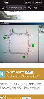

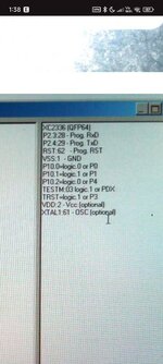

Это из vvdi prog может поможет
Остальное Орандж при выборе проца сам подсказывает что куда паять
С этим нашел разобрался вроде). Осталось понять что куда пихать в прогере
Всем спасибо все срослось
На прогере и написано куда пихать
