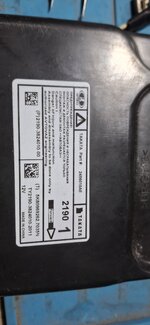

Вы хотя бы фото наклейки с блока сюда прикрепите.
Ок
    895,9 КБ · Просмотры: 8
