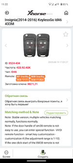

Универсальный, smart от xhorse, серии xm. Без проблем пропишется, но сначала, нужно вычитать карпас (пароль от авто).

Ключникам говорил может универсалку, они сказали можно конечно, но говорят 50/50, что получится.
