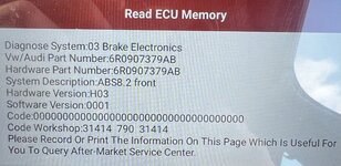

Всем привет
Прошу помочь купил машину а там проблема с кодировкой блока абс 8.2 длиный код
VIN WVWZZZ6RZAU004706

Год 2010. Обьем 1.2; диаметр дисков задних 200 барабан ,передние 256

210224C2216D00B6842C24E284D700400400
210224C2216D00B6842C24E284D700400500
210224C2216D00B6842C24E284D700400700
510224C2216D00B68A2C24E284D700400000 попробуй.
и если не изменяет память то после ввода кодировки надо сразу делать адаптацию датчика руля. после чего выключть зажигание и дать машине уснуть.
510224C2216D00B68A2C24E284D700401100
В лаунч есть возможность подбора кодировки с сервера.
Все верно. Проводить кодирование нужно за один раз. Если после ввода кодировки не сделать адаптацию рулевого, процедура будет завершаться ошибкой и новый код не запишется.
