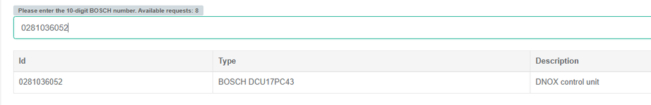

Есть машина KIA Ceed 3 CD 1.6 16v DOHC Turbo - D4FB (116) MT FWD Continental SIM2K-510 2019г.в
Нужно отключить ADBLUE.
Подключался к нему не получилось с помощью 71 модуля. Пробовал все варианты подключения как в справке к PCM.
Кто подскажет может 88 модуль сделать этот ЭБУ?

Не сделать его.
Читайте блок мочи.
блок scr dcu17,
ЮРЕЦ, На фото и есть блок DCU17.....
71-м модулем все делается в лёт.
Так я подключался на столе к блоку мочи
Не получилось подключиться
Ещё пробовал вот такой вариант
88 модуль подойдёт под эти блоки?

Так можно 88 модулем читать эти Блоки?
Это точно DCU17?
Делал китайским отломом) Признаюсь
Есть оригинальный PCM.
Поможет 88 модуль ? справиться с этим ЭБУ
А в отлом есть 88 модуль?
Я делал такие блоки 71 модуль без проблем
Хотя мож и отлом возьмёт
Кстати много блоков переделал 71 модулем отломом
88 модуль не возьмёт он для форда
