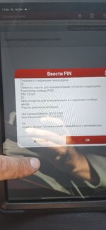

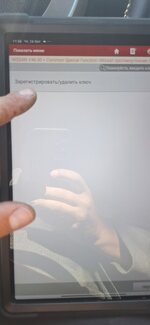

Не знаю , не получилось cpr919Лаунч может вычитать пин и привязать

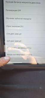

так он там пин проситЗайди в nats или спец функций и все прлучется
ПРограматор не принимает ваш дамп
проще уже было привязать через launch если не получается нормально прочитать еепром 95080
