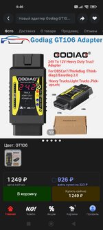

Все преобразователи работают по одному принципу, понижают напряжение с 24 на 12 вольт. К линия соответственно по тому же принципу с 24 на 12. Кан шина как мы знаем в грузовых автомобилях и легковых одинаковая.Шел в комплекте с синдиаг2

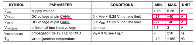

то ли лыжи не едут, то ли я..... какое отношение плюс бортовой сети имеет к кан шине. при неисправностях трансивер кан шины выдерживает большие напряжения. что в блоках, что в сканере. даташиты в помощь. а так хоть в порше, хоть в камазе, хоть в вертолёте, кан шина везде одинаковая.Между плюсом и каншиной
к сожалению, сколько не встречал подобных преобразователей, только один к-линию понижал до 12 вольт, с 28. все остальные просто понижали напряжение питания. один только, лаунчевский, отрабатывал свои функции. а все остальные просто ненужная погремушка.К линия соответственно по тому же принципу с 24 на 12
не. такого ещё небыло. в своё время намучился с ремонтом сканеров из за косячных преобразователей, просто взял СМ2 про и все проблемы с грузовиками отпали.Посмотреть вложение 120354
Пользуюсь таким к линию в том числе преобразовывает
См2 про есть но он не читает новые КамАЗ компасыне. такого ещё небыло. в своё время намучился с ремонтом сканеров из за косячных преобразователей, просто взял СМ2 про и все проблемы с грузовиками отпали.

Вот у меня такой, тоже к тинкдиаг2 брал для грузовыхПосмотреть вложение 120354
