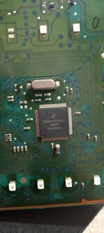

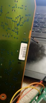

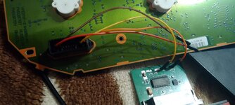

Всех приветствую, принесли панель стоит на Duster , я так понял панель была менина так как написано , что Logan 2 но не суть , на экране постоянно горит Error мол снимают клемму пробег показался , ключ повернули и все ошибка . Что делали только сказали , что только сменили приборку . Пробую вычитать флеш не дает , пробег показывает , изменить так же не выходит . Перед подачей питания перемыкаю кварц и только тогда показывает пробег , но вычитать и изменить не в какую , может не так подключил ? В справке iprog can l и can h и подать + и - на разьеме

раз горит ERR то скорее всего дело в конфигурации панели ! нужно сделать конфигурацию и должно все работать
