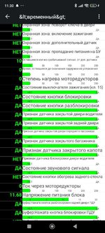

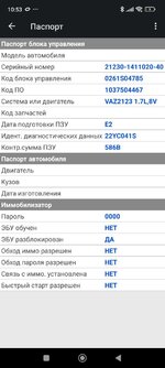

помогите привязать ключ с кнопками, история следующая машина Ш нива, приехал ко мне старый дед, говорит плохо работает ключ с кнопками, я посмторел визуально все норм, проверил частоту, выдает 433, далее говорю что вроде все норм поменяли батарейку вроде работал, он уехал потом приезжает с таким же ключем только новым, говорит сын заказал с тольяти оригинальный ключ, у него имеется красный мастер ключ, пробую прописать и не выходит, получается что в момент когда достал мастер ключ маргает машинка на приборке вставляю новый и вкл зажигание должно быть 3 писка и потом еще 2, но ничего не происходит, потом он говорит что мозги не родные оказывается давно он перепутал клеммы на акб и мозги сгорели старые он выкинул мозги, и у меня вопрос как можно прописать новый ключ?)))

Концевики дверей и капота проверь, все закрыты?
ну двери закрыты и я даже нажал солдатик и все двери закрылись и так пробовал прописывать и ничего

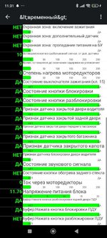

замки закроются, а концевики могут не сработать, и обучения не будет, тоже бывает когда сигналку ставят, провод к концевикам цепляют без диода, ключ не такой - у шнивы он свой, да дохера вариантов, попробуй старый ключ пропиши заново, если пропишется - значит дело не в концевиках а в новом ключе.
пробовал, старый ключ такая же фигня
вот

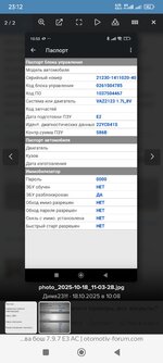

Эбу не обучен,значит иммо оф,без иммо не пропишите новый пульт.А при отключении иммо ,к линию пустили мимо блока иммо
