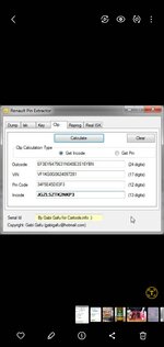

Привет, форумчане подскажите что именно вводить в программе can clip при привязке ключа на duster, pin вычислил из дампа бодика но при вводе пишет не правильный код. Окно для ввода отмечено красным

Renault pin extractor поможет.

Всем откликнувшимся спасибо, ключ привязан can clip.
