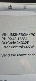

Доброго времени суток. Может кто-нибуть подскакзать, как правильно подвязать ключ на авто? Автомобиль из Америки приехал без ключей. У меня в наличии есть Autel 508, Xhorse Pad Plus. Xhorse прочитал колличество ключей и дальше не захотел войти в процедуру программирования. Autel вошел в процедуру после 7 мин ожидания, издал 2 сигнала и потом выдал такое окно. Имею калькулятор для кодов Ford. Из данного OutCode получил пинкод 5AF5. Очень смущает строка Error Control. Все ли я делаю правильно? И способен ли вообще аутел прописать такой авто? Спасибо!

Аутель курит. Он неверно вычитывает InCode.
Ищите OBDSTAR например, но и у него есть нюансы.
