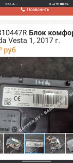

Но я точно знаю что bcm в них стоит континенталь как в рено вроде.

Бсм
M&D 47 лицензия
Через рено сандеро логан
ключ хорс с маркировкой XS подготавливаешь под чип 4A, и через дастер пробуешь...

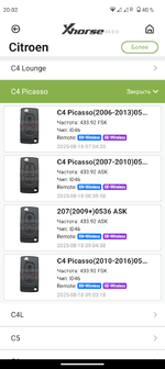

А вот например мне надо на ситроен с4 пикассо. ...... И как узнать? Есть может какая литература где,что бы разобраться
В самом аппарате при подготовке ключа будет список заготовок, на которые можно сделать загрузку прошивки
Или открывается каталог новых ключей, там будет описаны тех. параметры с указанием чипа, + список возможных чипов для генерации по каждой заготовке

Xn/xe вяжутся на С4 Пикассо.
