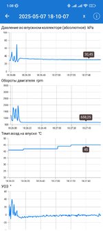

Всем привет! Авто киа рио 3, 1.4МТ, 2015г.в., проблемы: УОЗ по диагнозе от -5 до -10град, т.е поздний, по ДАД давление скачет от 40 до 50кПа( датчик не врёт, по вакууметру тоже самое), коррекция по лямбде в минусе, мотор колбасит жестко, плюс хлопки в выпуск в районе 3000об. Датчик колена заведомо исправный, репер на колене в порядке, подсосов нет, грм новый со звездами всё по меткам, катушки свечи исправны, форсунки проверили, проводку проверили, давление топлива 4 бара стабильно. В чем может быть подвох, уже не знаю куда копать, выручайте(, может кто сталкивался с таким.

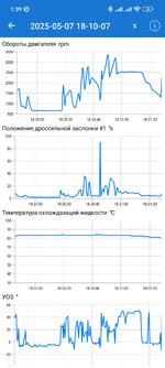

Да и время впрыска какое в момент хлопков? Угол зажигания какой в момент хлопков, угол дросселя, дмрв расход?параметры всего этого надо снять в виде графиков и в студию тогда можно чёто дельное посоветовать
Ката давно нет, перведена на е2, попробую выложить параметры диагностики в понедельник
Проблема решена, негерметичность клапана адсорбера плюс замена самого адсорбера. Всем спасибо.
