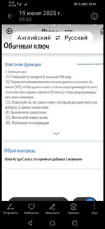

Всем доброго дня! Имею два device Key Tool Mini и OBD MINI TOOL V2 Xhorse. Не получается активировать радиоканал на своей зафире а 2003г. OBD MINI TOOL V2. Подготавливаю сразу device Key Tool Mini ключ XK, т. е.сразу сам чип ХТ27А под ID40 7935 и потом подкидываю прошивку с нужной частотой 433.92. Затем OBD MINI TOOL V2 программирую immo. Машина заводится, а ЦЗ не работает что не так делаю? Первый пункт описания просит ввести 8-ми значный пин? У нас же карпас 4-ёх!
Попробовал привязать ор-сом, всё получилось, цз заработал.Если есть какая-нибудь инфа по OBD MINI буду презнателен)))
    445,8 КБ · Просмотры: 15
Радиоканал ручками обучи с помощью меню программирования дистанционного пульта.
