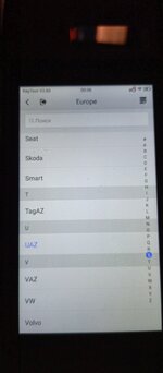

Autel KM 1000 умеет работать с ключами UAZ.
только с блоками 17.9.7
Это так.... для информации. Вдруг кому то понадобится.
