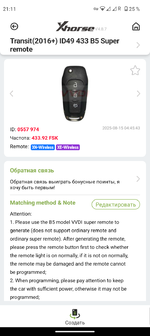

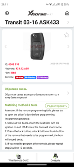

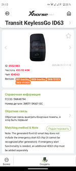

Один простой с чипом второй выкилной тоже с чипом 4D 63 ,купил третий с таким же чипом и радиочистотой 433 .
А где посмотреть ?
Родной ASK и купил ASK у FSK частота 434.
Да и вообще машина не входит в режим програмирования вот в чем загвоздка.
    164,4 КБ · Просмотры: 7
    167,4 КБ · Просмотры: 7
    166,8 КБ · Просмотры: 7
