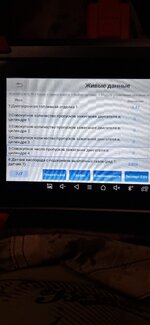

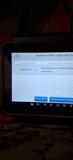

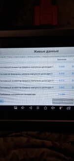

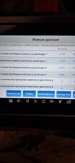

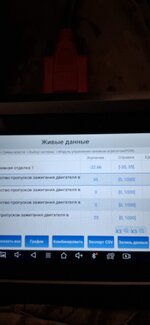

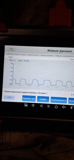

Здравствуйте. ест проблема пропуски зажигание 1-4 цилиндра на фф3, причину никто не может найти. клиент приехал ко мне просит помощь. короче, заменили все, дмрв, свечи, катушки, ВВ провода, ДК, форсунки проверил. двигател тех исправен проверил сам. импульсы дпкв праилный. грм заменил, метки в норме. подсос воздуха нет. что получается сделаю сброс адаптации мотор работает в идеальном состоянии но через 10-15 минут начинает колбасит двигател и лаунч показывает пропуски 1-4 цилиндра. в интернети очень много информации про это проблемы и никто не знает как решит. в ютубе видел решается проблема с перепрошивки эбу. но я прошивал не сколько раз все также. кто то говорит надо залит обновленный прошивку. вопрос, что может быт?

После адаптации

После езды через 10-15 минут

фазарегуляторы за частую причина такой бяды!
Исходя из картинок напрашивается вопрос - а когда в последний раз на этом двигателе регулироались зазоры клапанов?
Без вскрытия можно эту версию мотортестером с датчиком разряжения на впуске проверить.
Клиент позвонил и сказал: ,Неделя катался с большим расходом топливо а потом со временем расход топливо уменьшился,. Данный момент авто исправен, хозяин доволен.
