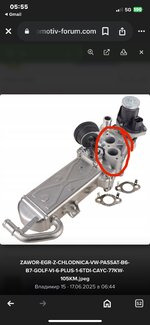

Такой стоит?
Да такой
В трёх местах думаю надо глушить при удалении полностю физически, если оставить то в двух
Сними его и выкинь нафиг, если есть желание, охлаждение соеденяешь трубкой, в гофры я обычно снимал, отрезал фланцы и с заглушкой заворачивал на коллекторы
А вообще если оставлять его на месте можно и в одном месте заглушить
Я в европе и наглеть плохо может закончиться, шито крито надо тут
IMG_8059.jpegвот эти два?
Можно 1, любой из них, но там неудобно, лучше на выпускном колекторе если открутится
Я понял, спасибо и доброго вам дня ?
