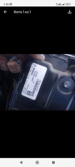

Добрый ночи всем! Вопрос кто работал с этим ЭБУ чем как прошить, требуется отключение мочивины..

Это Megan???

не существует MD1C5006, существует MD1CS006
GPT не нужен для 92 модуля(а не 71 как вы выше писали)
Остальное даже писать не хочу, уровень знаний видно издалека
Да ошибся в торопях.
Bosch MD1CS006 (Infineon TC297). Чтение/запись нормально идёт через Bench без GPT. Использую PCMFlash, модуль 92 — всё стабильно, если питание нормальное. EEPROM читается отдельно.
По SCR OFF: алгоритм простой, но DaVinci этот блок делает криво, как и большинство китайских "автоофов". Лучше делать руками или через проверенные решения (Swiftec, ECMTitanium с патчем). DTC по мочевине тоже нужно отключать вручную. После записи желательно сбросить адаптации или сделать это в прошивке.
Если просто убрать дозу, но не отключить фоновый контроль — через пару поездок ограничит момент. Поэтому отключение должно быть полным.
Физически форсунку мочевины лучше оставить подключённой, но заблокированной — для стабильности CAN.
