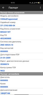

Всех приветствую! Суть такова: ребята переделали на своей газели 405й двигатель на 409й, блок остался тот же (Микас 11ет) и прошивка, соответственно, тоже, нужно прошить этот блок под 409, но что-то не нашел соответствующей прошивки, есть ли такая вообще? И как избежать проблем с прошивкой этого блока, не хотелось бы залочить проц навсегда. В наличии имеется сканмастер кан, клайн адаптер с опендиагом.

Пряник не заглючит его, специально пытался. Иногда считывает правильно, но часто один раз, потом мусор. При записи, делает вид, что пишет, по факту нет.
комбик его без проблем делает , соответвующим модулем ( если проц закрытый)
Пряник его не сделает, комбик для закрытых МК сделает
    167,9 КБ · Просмотры: 14
Мне бы с записываемых по разобраться, что туда можно вшить? Тюнинговую прошивку от 405го двигателя или какую-то от 409го? Но какую? И можно ли это сделать, ведь этот Микас 11 ставился именно на 405 двигатели...
409 с е-газом на микас 11 не было. Делать гибрид придётся.
Т.е. откалибровать прошивку 405го под технические характеристики 409го? Или же ставить другое ЭБУ со всеми вытекающими?
Можно первый вариант, думаю, вы не единственный кто так делал.
Понял, благодарю за помощь! Осталось найти калибровщика)
