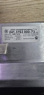

Доброго времени, коллеги, возможно ли его прошить под 406 двигатель с ниточный дмрв? Если да, то поделитесь прошивкой.
Прошить то можно, но работать не будет, так как нет обвязки прожига у блоков под пленочные ДМРВ.
Если вернуть все в обратном порядке, то можно прошить 541 прошивку если в углу HIP9011 и любую другую нитевую если HIP9010.
На фото переделка нитевого в пленочный.
А сток под пленку на 406 мотор 580 лить?
Проверено, переделка работает, газель катается.
Отлично, спасибо, залил 580 flash и eeprom.
