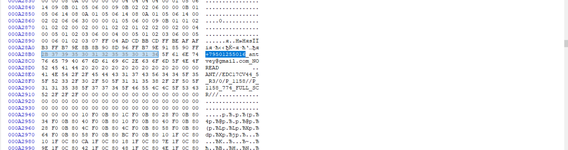

Парни нужно проверить в прошивке добавляли мощность? Экология отключена но клиент жалуется что автомобиль не едет
Ошибки имеются какие либо?
А что значит не едет авто?
Ограничения вам тут все поснимали в потолки.
Со слов водителя такой же ситрак в гору обгоняет Хотя тоннаж у него больше Вот и спросили возможно ли добавить мощности
криминала особо нету , кроме лимитов в потолок
Оо работа антвея
если честно странный тюн)
Часто софт не соответствует софту заводскому ,разбирать по вину какой должен быть фактический файл,у антвея фишка делать на другом софте
Его файлы обычно пишут официалы, один во все подряд.
Идент затерт. Не узнаете подходит или нет.
По серийнику мотора брать сток. И, его править.
Про что и говорю,как правило софт не соответствует автомобилю
А по серийнику где найти сток?
По серийнику можете найти еол файл. Его уже паковать.
Через Eol, скачать
