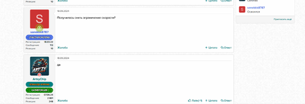

Вот этот человек делал.
Только он давно не был на форуме с Последняя активность 17.03.2025
