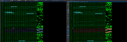

Mersedws w221 3.5. Вообщем проблема такая, считал ктагом сток отправил калибровщику, там поправили обороты, но Файл залить не могу. Ошибка loaded backup file not valid. Обратно сток могу залить. А тюн файл нет. Выручайте мужики, оплачу работу если поможете
Приложите
вот
так вы не бэкап ленйте
лейте отдельно флэш и будет счастье, а вот как калибровщик из контейнера ктага сделал тюн))))) вот тут уже вопрос))))
все 4 файла, которые ктаг сохоранил приложите
вот в архиве 4 файла. кто из них флэш
могу сказать точно. тюна в этом софте нет)))))
Там не совсем тюн. Я просил его поднять холостые обороты. Они где-то 550, а просил сделать ориентировочно 850. Tun это я подписал файл, чтобы не перепутать со стоком
единственные изменения в софте
ну тогда убираете галочку с бэкап, ставите точку на флэш и записываете фаил
Человечище, по другому не сказать. Поклон в ноги? респект, уважуха все дела. Кидай данные карты отблагодарю тебя. Очень помог. А калибровщик мне просто сказал ктаг чина гавно, и не рассказал о таких тонкостях, за то я кучу раз подсчитал кс и всё такое
