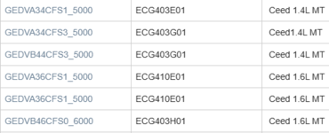

Всем доброго времени суток. Подскажите пожалуйста с моментом. Клиент поменял 1.4 мотор на переделанный под 1.6, после этого раз в 200-300км выскакивает P2192 - богатая смесь при высоких нагрузках и разгон стал похуже. В блоке стоит прошивка от 1.4, я так понимаю нужна от 1.6. Может ли это быть из-за прошивки? И какую можно поставить мне для 1.6? Список взял с chiptuner.
Считанное приложил разумеется

5000р переход в 1.6л
Там в стоке и так очень богатая смесь 0.650 с чем то
да можно под 1.6 сделать, может какая то неисправность еще имеется..
