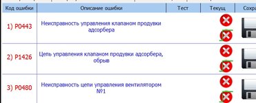

Лада Калина, Январь 7.2 Евро2. Ошибка P0480 - "Неисправность цепи управления вентилятором".

Ещё и на клапан адсорбера ошибка добавилась...
