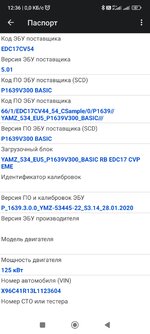

Добрый день. Приехал газон с ЯМЗ 534. Говорит не тянет с низов. Проехали, по диагнозе все нормально. На низах есть небольшой затуп. По давлению наддува и топлива все норм. Говорит был проездом в Орле отвалился кронштейн клапана егр. Там его и удалили в местном сервисе, прошивку заменили. Со слов водилы затуп после этих манипуляций и появился. Прошу глянуть прошивку на предмет корректного удаления ЕГР.
    482,2 КБ · Просмотры: 11
  • P_1639_3_0_0_YMZ_53445_22_S3_14_28_01_2020.rar
    596,8 КБ · Просмотры: 7
Клапана егр нет, чтобы подкинуть хотя бы разъемы
