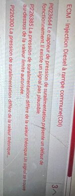

Добрый вечер мастера. Скажите пожалуйста, эти ошибки могут быть следствием не удачного отключения DPF EGR? Мне принесли блок и сказали отключить эти две системы. Я отключил через онлайн сервис так как по времени был ограничен. Сейчас клиент скидывает фото ошибок, и я не пойму это из за моего вмешательства или это механические проблемы с его авто? На всякий случай прикладываю сток и модификацию заказанного файла.photo_2025-04-24_19-32-44.jpg
