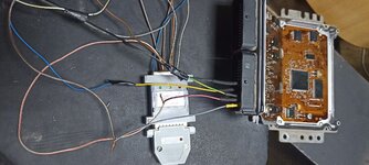

Нужно проверить Full ли прошивка. Слита чиплодырем ори в bcl режиме. Иммо убит MD флешером. Импульсов на форсы и катушки нет. насос гудит, чек горит, прокрутку видит. Предположение, предыдущий сервис что то нахимичил, либо эбу помер. Сравнивал прошивку со стоком найденным_ похож, но прошивки как будто не полные FFF одни с 46840 строки. Думаю нужен сток считанный к тагом или комбиком. машину притащили без чипа с ошибками по иммо т. к. сломали его в пред идущем сервисе. прошивка 3BHL
готовые тоже ставил не заводится. чиплодырь bcl
Написано же, чиплоадер в бсл.))
Блок иммо ведь отключили перед попыткой запуска?
да отключил и к линию соединял для диагнозы
питания, массы все на блок приходит
Не фулл у вас, в л.с. отписал
Решено. Сделал комбиком и мд флешером на раз два. Ни чиплодырь ни моторлодырь не справились. Пришлось правда на коленке универсальный кабель собирать для комбика)))) и комп с дома привезти ,на моем ноуте комбик отказывался устанавливаться(((Спасибо Фараон 116 за пинок в нужном направлении))
