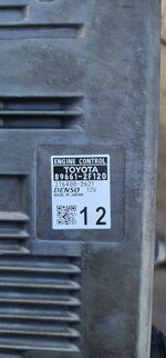

Toyota Land Cruser 150 2.8TD, Hilux 2.8TD Denso NewGen HW3

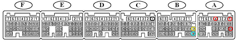

A1, A4 – +12V
A18 – Ignition
C1 – GND
B17 – CAN-H
B28 – CAN-L
Странно но не та распиновка.. тойота хайс
посмотрел по блоку в колодке а контакты с 1 по7 это масса
Вот)
В псм тоже не та распиновка… на этом блоке расположение разъемов такое же.. но по факту с 1 по 7 контакт куда на схеме должен + подаваться на этом блоке это масса..
верю, но к сожалению не чем не смогу помочь
