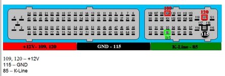

Спасибо! Но у меня 3 разьема

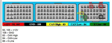

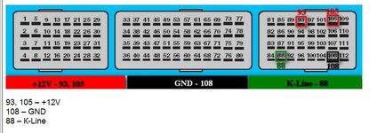

пробуйте так
Спасибо большое буду пробывать!)
не хочит индефицироваться!(((
