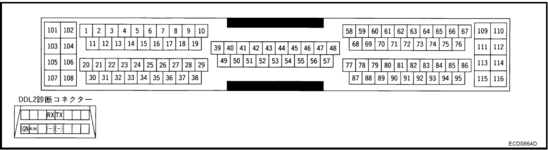

Nissan Primera p12 2001год Эбу hitachi a56-q40 1 разъем.Поделитесь у кого есть распином. Не могу найти плюс зажигания.

Поищи электросхему там таблица будет с распином
Как в любых старых ниссанах
Я так подключался к блюберду
фото разьема
Взял распиновку от X-Trail T30 подошла. Все питания есть.Снял ЭБУ, а там радио реле от сигналки.
