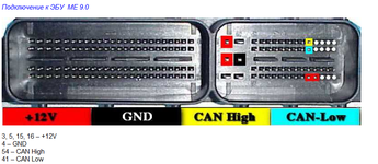

Всем привет. Ищу распиновку ЭБУ ford kuga Bosch 0261209533. Насколько я понимаю это me9.0, поправьте если не прав.
Нужно подключить на столе и проверить выходит на связь или нет

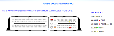

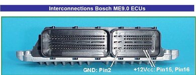

Вот
Всем спасибо.
Блок действительно не выходит на связь, греется микросхема 30554(A2C08350). Драйвер питания
