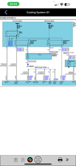

Приветствую. Привезли блок, сказали нет минуса на реле второй скорости вентилятора. Заменил TLE6244X - не помогло. Взял с такой же машины блок, на столе сканматиком запускаю первую скорость - ок. Вторую - тоже не дает минус на реле. Получается, что на трех блоках нет этого минуса. Вряд ли проблема в блоке. Но как убедиться, что минус точно есть. Может в кого валяется блок, можете подключиться и Сканматиком запустить проверку второй скорости вентилятора. Машины нет, у меня только блоки.
