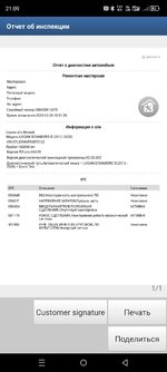

Всем привет. Рено Сандеро на роботе. На панели приборов горит пила и в синем окне статус акпп мигает с нейтрали на 3 прочерка, коробка в аварии я так понимаю. Соответственно не передвигается.
Диагзоном посмотрел, присутствуют ошибки, скрин приложил.
Двигатель без ошибок. Заводится и работает с посторонним шумом в виде скрежета, предположительно от коробки.
Хозяин говорит предпосылок никаких не было до этого момента, услышал этот звук, заглушил и всё, упала в аварию по коробке.
Может кто сталкивался, подскажите куда копать! Коробка приехала, сцепление?

Скорее всего так и придется делать, ибо другого на ум ничего не приходит. Но смущает тот факт что до этого момента она работала нормально без каких либо признаков на поломку, ни дерганий, ни рывков. А тут бац и сразу в аварийный режим упала. Все конечно может быть, может и в один момент сцепление умерло раз в ошибках пишет на калибровку сцепления....
