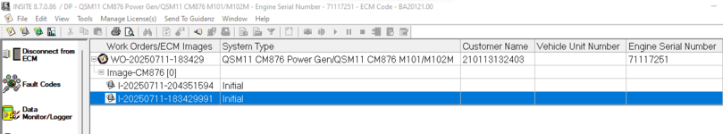

Техническое задание: Блок идентится в Insite, надо прочитать его в Calterm и сделать файл Stage 2. Можно онлайн по удаленке, блок на столе.
Идентификаторы из программы загрузчика. Данные с ECM (по INSITE):
Тип ECM: QSM11 CM876
ECM Serial Number: 6022229
Engine Serial Number: 71117251
Engine Model: 6M e45D110
Машина: ROSTSELMASH RSM-2375
Дата подключения: 11 июля 2025
Система: PowerGen / M101 / M102M
INSITE версия: 8.7.0.86 / Datapack 8.7.00086

я могу подключиться к Insite, а чего надо делать в Calterm не знаю, с списке конфигураций конкретно этого ЭБУ нет. Не сильно спец.
Подключитесь инсайтом. Софт и мотор будут сверху написаны
Это размазанное понятие. Сколько сил хотите ?
BA20121.00 Ваш софт
Если Вам нужно делать удаленно, человек, который это будет делать, по идее, должен взять оплату не за калибровку, а за всю услугу, за вычетом часовой аренды Вашего оборудования. Или это не так ? ))
Если Вас это не устраивает, - читайте файл
абсолютно верно. я тут не за халявой, а за результатом. за деньги.
либо инструкция, как самостоятельно вычитать. инструкция тоже за деньги, без проблем.
Инструкций и видео полно в сети
Подключаетесь к блоку, нажимаете аплоад и читаете файл...
Это калтермом . Инсайт не читает. Только пишет
я понимаю, что именно надо делать калтермом, но в конфигурациях этого блока нет. так бы я вычитал сам и скинул уже файл сюда.
Вам м не нужен блок в конфиге. Выбираете метафайл, и автоматик
Мои глаза нашли правильный модуль из списка, но без .eсfg я же ничего не могу сделать. в соответствующей папке моего калтерма файлов, похоже, нет.
Или я чего-то в итоге не понимаю.
