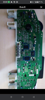

Всем добра ! Дайте совет!? Есть крузак 100. Приехал с мертвой приборкой ни Тахо, ни СПИД температура и т.д ничего не работало. На разборке нашли только от Америки, установили всё работает. Теперь просят одометр в км переделать , Фаренгейт в Цельсия . Что если со старой приборки еепром пересадить в новую решим вопросы ?! Еепром 93с66
    973,2 КБ · Просмотры: 12
Могу ли я со старой приборки еепромкой завалить новую приборку . Просто стоит эта приборка у нас по цене приоры
Проще моторчики перекинуть и пропаять .
