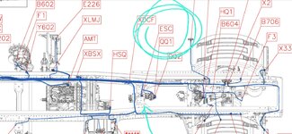

Приветствую. Вопрос собственно в том, куда китайцы установили модуль ESC. Облазили всю машину визуально ничего похожего не нашли. По схеме нарисовано где то в районе мочевины или воздухозаборника, но что то этой схеме доверия нет.
Здравствуйте.Модуль esc стоит на раме посередине
Вот тут объвел
