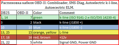

Доброго дня всем. Поделитесь пожалуйста схемой ОБД кабеля для Комбика, что то не могу найти именно ОБД
Вот
