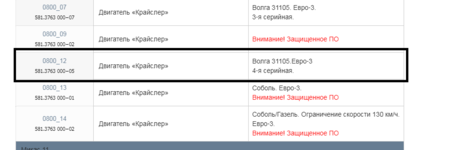

Доброго дня! Парни прошу подсказать, правильно я понял подключение Комбика к Микасу 11CR по ОБД.
Не правильно, по обд они не делаются
Не не, делаются, но может версия бутлоадера быть старой, которая не поддерживает чтение\загрузку по обд (тогда только на столе).
Как, целый день изучаю, должен вроде. Он по идентам не закрытый. Если закрытый, тогда и модуль за 9 р. и стол.
Черный адаптер со сканматиком в данном случае не нужны. И даже более того-противопоказаны. С кабелем 81-pin 99% получится без разбора обычным модулем сделать.

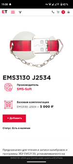

Я так понял, что эта черная коробочка переходная модель эволюции Супербокса. Я ее применял на столе, для коммутации Сканматика, подачи питания (на ней трехпозиционный тумблер +12В---0---5В.
А по моему вопросу, получается Сканмат вообще не нужен? Ееее на эту тему по этому модулю в справке ващьпе голяк.
Не нужен, там сканматик.
Он нужен, для модулей j2534
Такого типа:
А вообще, надёжнее, делать подобные авто, прямым подключением к блоку.
Об этом, даже в справке комбика, указано.

"Программирование ЭБУ без доработки может быть произведено без снятия с автомобиля подключением к диагностической колодке через дополнительный кабель OBD‑2, подключаемый к адаптеру CombiLoader v3."
Ну вот же ну. К светофору подсоединяется обд кабель, в нём +, - и К-линия. Моё мнение, без доработки по обд лезть туда не стоит, это если только повторно блок перезаписывать, тогда да. Паять в нём ничего не нужно, достаточно бут пин замкнуть, в справке есть описание.
Попробовать никто же не мешает
