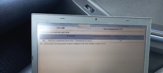

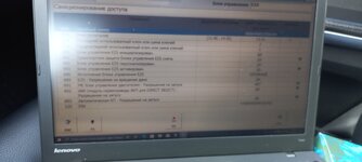

ML350 2007г эбу ME9.7 после снятия эбу с машины заводится и глохнет
    1,2 МБ · Просмотры: 37
    1,9 МБ · Просмотры: 37
Еще был дохленький акум.Подскажите как сделать синхру.
Постояла на зарядке около часа и завелась. Спасибо.
Дохлый акум,во время пуска напруга падала до 8 вольт.Возможно это влияло.
