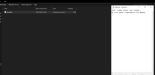

Открой папку установки Васи и там помоему должен быть папка логи иногда там сохраняются.
