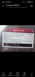

Нужен фуллфлеш для записи. Приложите иденты возможно кто то скинет
Вот иденты
