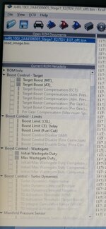

Добрый день, не могу считать прошивку EcuFlash + Openport 2.0 china. Подключаю 2 зеленых коннектора под рулем, там же белый разъем 2 пары контактов, и даже без белого разъема, запускал программу от имени администратора, менял кабель опенпорта, включил настройки совместимость с XP, устанавливал на другой ноут Windous 7 32, все тоже самое. Скриншоты прилагаю. Помогите разобраться пожалуйста!

Машину до вечера оставили. потом разбираться нет возможности
KESS тоже не берет. С EcuFlash пробовал подключаться и и в момент включения зажигания и до и после, результата нет
Пиасини , псм , ммс +бут.
Там 68HC16Y5 16 bit
Gavriil,
Делал такой оригинальным openport. Проблем не было.
Да понятно орига, конечно это здорово, перечитал много статей и китайским делают без проблем. Возможно он и виноват, но я им только что гетц прошил и до этого акцент. А учитывая моё везение, хоть что может быть)))
Видимо либо в адаптер проблема, либо в проводах. Так как софт был точно такой же
