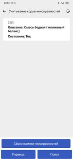

Добрый день. Приехала Toyota Corona, 1.8л с блоком 3S-FE. родной блок там 7A-FE. Короч - аля свап. Клиент говорит, что после замены с 7A-FE на 3S-FE - машина стала ехать бодро, но жрать стала, литра на 4 больше. А на родном блоке 7A-FE расход норм, но не едет вообще.

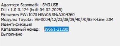

Сделал идентификацию блока 3S-FE,(PCM 35 модуль), в ответ отдал 89661-21280. Есть ли возможность подкорректировать программу, чтобы расход маленько уронить? Считать, естественно, ничего не получилось.
Единственная ошибка, которая была, это - бедная смесь.
Переписать этот проц не представляется никакой возможности, он одноразовый.
На 7а система леанбурн. Блок 3s о ней не в курсе. Он ставит свои углы и тайминг впрыска. Весело едем, платим за топливо.
Кто знает, не надо в орфографию погружаться (издержки быстрого ответа на форуме).
Даже если бы и была - погрузитесь немного в железо этого мотора, нужно приложить много усилий, что бы он работал на этом блоке.
